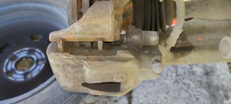

W zeszłym roku zakupiłem Polo 9n3 z 2009 roku 1.4 benzyna silnik BUD i od samego początku po kilku kilometrach jazdy pojawia się dość mocno intensywny smród niespotykany przeze mnie nigdy przedtem.
Najpierw ktoś mi podpowiedział, że sprzęgło spalone, ale jeżdżę rok i sprzęgło śmiga nadal bez jakiejkolwiek oznaki zużycia, spalenia.
Kilka dni temu kolejny "znafca" osiedlowy podpowiedział, że to może być hamulec, tłoczek nie odbija, klocek nagrzewa się i trze cały czas o tarczę stąd taki zapach.

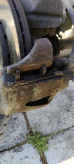

Podniosłem samochód, zdjąłem koła, i widzę rudą sukę, ale nie wiem czy to jest problemem.

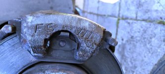

Zacisk typ FS-III, klocki w dobrym stanie, ale może warto wymienić klocki i zaciski?
