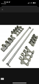

Witam, panowie takie pytanko. Pękły mi 2 dźwigienki zaworowe ( foto) totalnie się rozpadły, 2 zawory ssące nie pracują. I nie mam pewności czy wymienię je bez ściągania głowicy, czy ten „trzpień” trzymający te dźwigienki można wyjąć od strony rozrządu ? czy od skrzyni ? Wolałbym nie zdejmować głowicy i nie pchać się w koszta. Pacjent to a4 b7 05r 2.0 tdi 140km BLB

To znaczy ? Czy nie przeskoczył ? Ogólnie auto chodzi ma moc, ale tak „pufa”. Te dźwigienki rozleciały się 2. Jedna na trzecim, i jedna na czwartym cylindrze. I smarowanie zaczęło się przyświecać
Panowie bardzo poproszę o poradę ponieważ nie wiem, jakie części konkretne zamówić. Czy te ośki wyjmę od strony rozrządu czy skrzyni ?

Bo dostały strzała.

Hmmm.. możliwe, zdjolem głowice i faktycznie na 4 tłoku jakby był odbity jeden zawór wydechowy co dziwne bo dźwigienki pękły na ssącym co się okazało jest pęknięta głowica na każdym cylindrze w tych samych miejscach, czyli przy świecach żarowych. I temat jest taki że świeciło się smarowanie, myślałem że ciśnienie ucieka poprzez te połamane dźwigienki. Motor złożony całkiem dobrze pracuje (na tej pękniętej głowicy, nie gotuje się nic się nie dzieje) ale na wolnych obrotach nie ma ciśnienia smarowania. Przy np 2. Tys obrotów ciśnienie skacze na 2bary. Nie zostaje nic jak zdjąć michę i zobaczyć panewki… (pompa oleju jest włożona z 1.9tdi) olej reguralnie zmieniany, jeżdżę tym autem co miesiąc do Niemiec w miesiącu około 3,500/4000 km i nigdy żadnych problemów.
