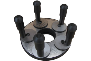

Tylko uchwyt palcowy ( w otwory na śruby) daje powtarzalność przy felgach alu.
A jak sprawdza się to przy felgach z regulowanym rozstawem na śruby ?
Jak piszecie że wychodzi 180g to moim zdaniem stopki osadzają się nierówno na półkach obręczy
tzkie rzeczy też się zdarzają, ale nie zawsze.
Co za tym idzie wyważam koło z felgą alu i kołpakiem dociskowym na 0.
:bucktooth:jesteś lepszy niż Chuck Norris:hilarious: pewnie żujesz gume i z niej korzystasz do ważenia tych kół.
Z uchwytem palcowym problem znika w 99%.
to znaczy że: na 100 sztuk wyważonych gumą do żucia felg , po demontażu i ponownym montażu na wyważarke 99 sztuk nadal będzie miało wynik 0-0 ?
to świetny wynik :rolleyes:
Panie !!! gdzie takie cuda sprzedają ????:wideyed: gdzie ?!

Jeżeli otwór od strony zewnętrznej będzie przekoszony to nie będzie powtarzalności jak sciagniesz kolo z wyważarki i jeszcze raz je założysz. Wydaje mi się, że ten otwór robiony jest w jednym ciągu technologicznym (jutro sobie sprawdze jeszcze). Do tego jeżeli byłby mocno przekoszony to miałbyś wrażenie krzywej felgi. No i wieczne reklamacje.
Nie wiem o co chodzi.

Pijesz do czegoś konkretnie, czy tak sobie piszesz tylko, czy czegoś nie rozumiesz to pomogę?
To wyjaśnij: jakiej gramatury ciężarka używasz do wyważania kół na "zero"
bo: dawień dawno nie widzałem w użyciu taśmy ołowianej, aczkolwiek ostatnio w beemce spotkałem taśme elastyczną, ale to było raczej ważenie fabryczne.
Chodzi o felge która ma płynną regulacje otworów na śruby
mejson
2.03.2013
62
Oświeć nas kolego o co chodzi z tą płynną regulacją otworów

Chyba domyślasz się że chodzi "na 0" czyli "0" na wyważarce czyli do 5g bo najmniejszy ciężarek to 5g. Nie łap za słówka tylko podejmij sensowną dyskusję, a jeśłi naprawdę potrzebujesz takiego tłumaczenia to mnie zasmuciłeś :arghh:
serio nigdy czegoś takiego nie widziałeś??
stożek zakładam tak jak pasuje, od wewnątrz, albo od zewnątrz. jak dobrze osadzisz felgę to będzie dobrze.

to co niby daje ten uchwyt palcowy?bo dalej nie rozumie, powtarzalność to powtarzalność mierze koło na "0-0: i sprawdzam powtarzalność, a nie pisze bzdury, że powtarzalność jest 99% jak nawet koła dokładnie nie zważyłeś.
Przy takim ważeniu do 5g, to to Twoja dokładność jest w tym monencie jest do 10g.
rozumie ze ten uchwyt czasami może się może okazać się wygodny, ale Ty to je chyba sprzedajesz
7293
Dla mnie ten uchwyt jest potrzebny tylko w przypadku braku otworu centrujacego.
A co do literatury. Jak bede jechał do tokarza to wezmę alusa i wrzucę na tokarnie i sprawdzę czy faktycznie otwór "na dekielek" jest skopany.
