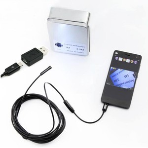

Kup sobie kamerkę i będzie łatwiej albo
Auto.Klinika
3139
941
Co to za kamerka? Gdzie i czemu tak drogo?
