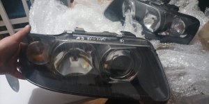

Jak już ściągam zderzak do wymiany chłodnicy to pasuje glanc lampy założyć ;) Chłodnica czeka, lampy z żarówkami +wtyczki też, dremel przygotowany jutro będzie walka.

Mamy już 4 nowe używane lampy polift, do poprawy latem z uwagi na niefachowe lutowanie.
