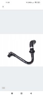

Screenshot_2022-09-28-11-28-31-635_pl.allegro.jpg mozesz sprawdzić szczelność tego przewodu wychodzi z serwo i idzie jeśli się nie mylę do przepustnicy jeśli na nim masz nieszczelność auto zimne odpala po wyłączeniu ssania albo gaśnie albo szarpie silnikiem podczas próby wciśnięcia pedału przyspieszenia wchodzi bardzo nie równo na obroty
