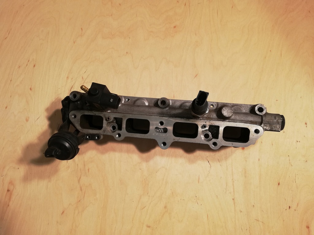

Informacje: Błąd P1031. Wydaje mi się, że przypadkowo rozszczelniłem samą gruszkę, jednak nie mam 100% pewności.
Pytanie: Czy wymiana samej gruszki jest możliwa? Czy istnieje jakaś inna opcja rozwiązania tego problemu, żeby nie palił się check i wszystko było sprawne?
Dodam, że element ma nietypowe mocowanie, tj na zdjęciach z tej oferty.

tak, można
a gruszkę, siłownik, zawór- czy jak to zwą możesz sprawdzić samemu. podejrzewam, że raczej nie masz ręcznej pompki z manometrem do wytwarzania próżni :) więc kup pół metra albo metr elastycznego wężyka do akwarium. oczywiście nie musi być konkretnie dla rybek, ale chodzi coś podobnego i odpowiedniej średnicy. zamontuj na króciec siłownika i zassaj ustami ile fabryka dała. jeżeli będzie nieszczelność to powinieneś ją wyczuć.

Odnośnie pytania "Czy wymiana samej gruszki jest możliwa?". Chodziło mi o wymianę samej gruszki bez mocowania, ewentualnie jakieś inne rozwiązanie. Ponieważ całość jest bardzo droga: https://allegro.pl/oferta/zawor-sterowania-podcisnieniowego-v10-3668-vaico-12509320314
Zrobiłem tak jak napisałeś, w gruszce słychać jakąś prace przy wdmuchiwaniu i zasysaniu powietrza na zmianę, jednak sama dźwignia pozostaje w bezruchu. Nie wyczułem nie szczelności.

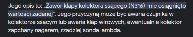

P1031
Gdzieś kiedyś wyczytałem, że lanie do tego motoru pb95 powoduje duże nagromadzenie nagaru. Pytanie czy to może być faktycznie to, dodam, że jak kładłem te klapy od doloty, faktycznie był widoczny nagar. Pytanie czy można to usunąć chemicznie? I czy faktycznie jest sens to ruszać czy raczej usterka jest z innego powodu.
Trzeba ssać? Nie wystarczy otworzyć dźwigienkę i zatkać otwór wlotowy gruszki? Jeśli jest szczelność to dźwigienka stanie w bezruchu, jeśli jest dziura to powróci do położenia początkowego moim zdaniem
