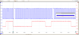

Witam wszystkich,
Nieszczęsny 1.6 THP 5FM (EP6CDTM), 120 kW 163 KM. Już od bardzo długiego czasu jest problem z P0012. Chciałem wykluczyć rozrząd pomimo tego, że był już ponoć wiele razy ustawiany.
Prośbę mam, żeby ktoś kto ma dostęp do Pico waveform library, udostępnił przebieg charakterystyki wał/wału.
Zrobiłem taką charakteryskę, ale jedyne porównanie mam z Rotkee gdzie znalazłem przebieg, ale z wersję 1.6 THP 150KM EP6DT i nie wiem czy to ta sama wersja silnika.
Z góry dzięki!!

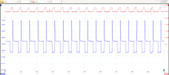

Przebieg z Rotkee:
Ewidentnie widać przesunięcie o jeden "ząb" w prawo, ale nie wiem szczerze powiedziawszy czy to robi wielką różnicę. Nie wiem ile to może być faktycznego przestawienia.

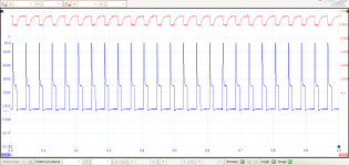

Coś dziwnego zaobserwowałem zanim już do domu musiałem wrócić.
Drugie zdjęcie pokazuje jak na jałowych jest 3000 obr i jest wysterowanie i, o dziwo, w parametrach -36", czyli coś tam się przesunęło pomimo, że chciało zupełnie inne wartości. 600mA to nie za mało na taki zawór?
Trzecie zdjęcie to to samo natężenie, wypełnienie niższe, bo zadane 36 i rzeczywiste 36.
Jak się weźmie obroty wysoko i odpuści nogę z pedału gazu to brak wysterowania/natężenia, ale napięcie ze sterownika 14V. Jakby nie chciał cokolwiek sterować, ale to raczej, bo spada z obrotów.
Co sądzisz?
Bo taka mam teorie, że skoro nim steruje, na krótko pobiera tyle samo co sterownik, potrafi wtedy przestawić ten wał, czyli ciśnienie trzyma i jest reakcja, silnik gaśnie, to może komputer widzi, że jest przesunięty i nie próbuje nim nic robić?
Ale to by negowało to co napisałem wcześniej, że przy 3000 obr nagle robi się -36.
P.S. chociaż widzę, że coś tu nie gra. Na krótko 1A a sterownik 600mA.

No widać, że rozjeżdża się.
Wygląda, jakby zawór/wariator się przycinał albo coś dzieje się z przepływem oleju dlatego ten wzrost prądu.
To tak na szybko.

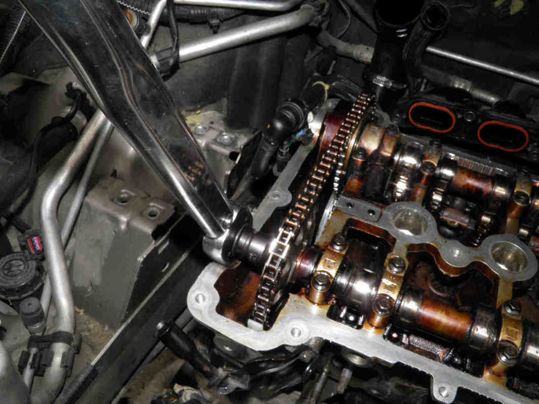

Natknąłem się na informacje potwierdzające co napisałeś. Ponoć nie wolno użyć klucza 27mm żeby przytrzymać wałek ssący podczas dokręcania śruby, gdyż pomimo użycia blokad, jest możliwe delikatne przesunięcie wałka. Trzeba wręcz popchnąć, nie trzymać, tego klucza w stronę dokręcania śruby. I nawet trzeba użyć jakiegoś cyfrowego miernika, żeby sprawdzić czy wałek jest przestawiony. Co za kpina, może jeszcze okryć kocem, żeby się nie ochłodziło.

Widzę, że niestety nie ma informacji o tym, że nie można kontrować wałek przy dokręcaniu.
Aczkolwiek, kto wie, może to nie istotne, ale zobaczymy jutro jak mi pozwolą rozrząd sprawdzić.
@ 4:31
lalek
5.03.2013
852
301
Bardzo dziękuję za materiały!
Nie ma za co!
A jak sprawdzić ciśnienie w głowicy? Szukałem jakiegoś miejsca do podpięcia manometrem, ale nie znalazłem.
Nie ma osobnego punktu pomiaru ciśnienia w głowicy ani dla VVT – jedyny pomiar to czujnik ciśnienia oleju przy silniku, a procedury OEM (PSA/BMW/Sealey) wprost przewidują użycie klucza 27 mm do zneutralizowania momentu przy VANOS, więc kontrowanie wałka jest częścią montażu, nie błędem.
