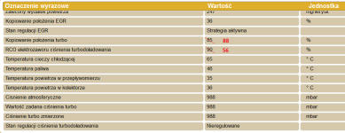

Objawy to bardzo duże, wręcz nieakceptowalne zużycie paliwa. Chwilowe wskazania komputera pokładowego wskazują nienormalne wartości. Jadąc stałą prędkością, ledwo muskając pedał przyśpieszania pokazuje ok 6-7L. Z wielkim trudem osiągnąć poniżej 9L podczas jazdy poza miastem! Generalnie tragedia. Drugi objaw to odczucie braku mocy, charakterystycznego dla tego motoru wciągnięcia w fotel. Niby turbo działa, bo słychać ale to nie jest to. Reakcja na pedał gazu jest dość oporna. Trzeba wcisnąć dość zdecydowanie, aby lekko przyśpieszyć, nie mówiąc o dynamicznym wystartowaniu, bo musiałbym wcisnąć go niemalże do końca. (W załączniku zamieszczam screen z parametrami układu dolotowego)

Niepokoi mnie ten parametr RCO elektrozaworu turbo. Sprawdziłem też ten elektrozawór sterujący turbiną (Odpinając wtyczkę, parametr RCO wskakuje na 100%). Zamieniłem nawet trzy takie zawory i jest to samo. Odpinając ten zawór, motor słabiej się wkręca i nie słychać tak turbiny

Podczas jazdy parametry (Wartość zadana ciś. turbo i ciś. turbo zmierzone) bardzo ładnie się pokrywają z max. odchyłem 10mbar
