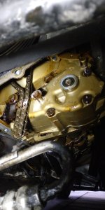

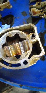

Silnik bmw 1.8 n42 brak smarowania. Pompa stanela dęba, oś urwana brak slizgow, wszystko w misce. Ponozej zdjęcia.

No dwie igiełki znalazlem w pompie, dziura w smoku. Igiełki wyglądają na takie z dzwigienek rolek popychaczy, ale jakim cudem tam się znalazły. Komus musiały spaść.
Możliwe, że same wyleciały?
