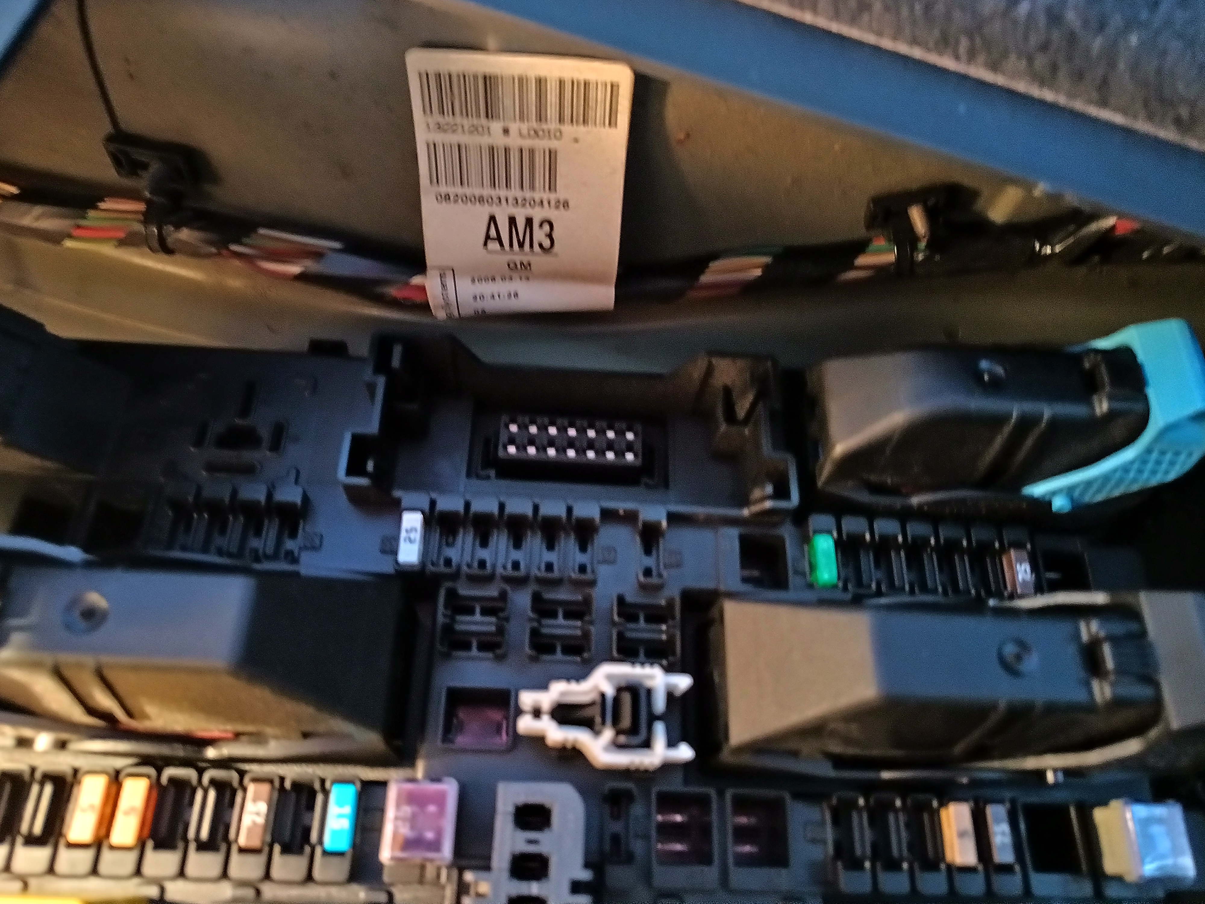

Cześć ,który to jest bezpiecznik odpowiada za zapalniczkę z przodu bo nie działa i transmiter .
Przód bezpieczników :https://zapodaj.net/plik-dyzY6oAJCr
Tył:

Panowie mam już według schematu z tyłu jest to bezpiecznik numer 29,tylko teraz tak wymienię na nowy odpalę samochód lub zapłon i grzeje zapalniczkę oraz transmiter wszystko ok,za drugim razem już pali bezpiecznik i nic nie działa tak jak trzeba lub za 3 razem .Czyli robi gdzieś zwarcie czy jak do tego podejść teraz !

15 Amperów jest według producenta ale 10 Amperów też było i 7,5 i za drugim albo 3 razem spaliło też tam bezpiecznik .Papierem ściernym wyczyszcze i zamówiłem jakis środek Kontakt S może pomoże coś w tym gnieździe .To już nie chodzi o.zapalniczke żeby podgrzewala tylko głownie o transmiter że raz działa raz nie .
czyli producent przewiduje bezpiecznik 15 w tym miejscu a ty wkładasz 10 , 7,5 i 3A ?
i dziwisz się, że to nie działa?
tam było kilka różnych tylnych skrzynek. różniły się przed i po lifcie. i w zależności od wyposażenia.
