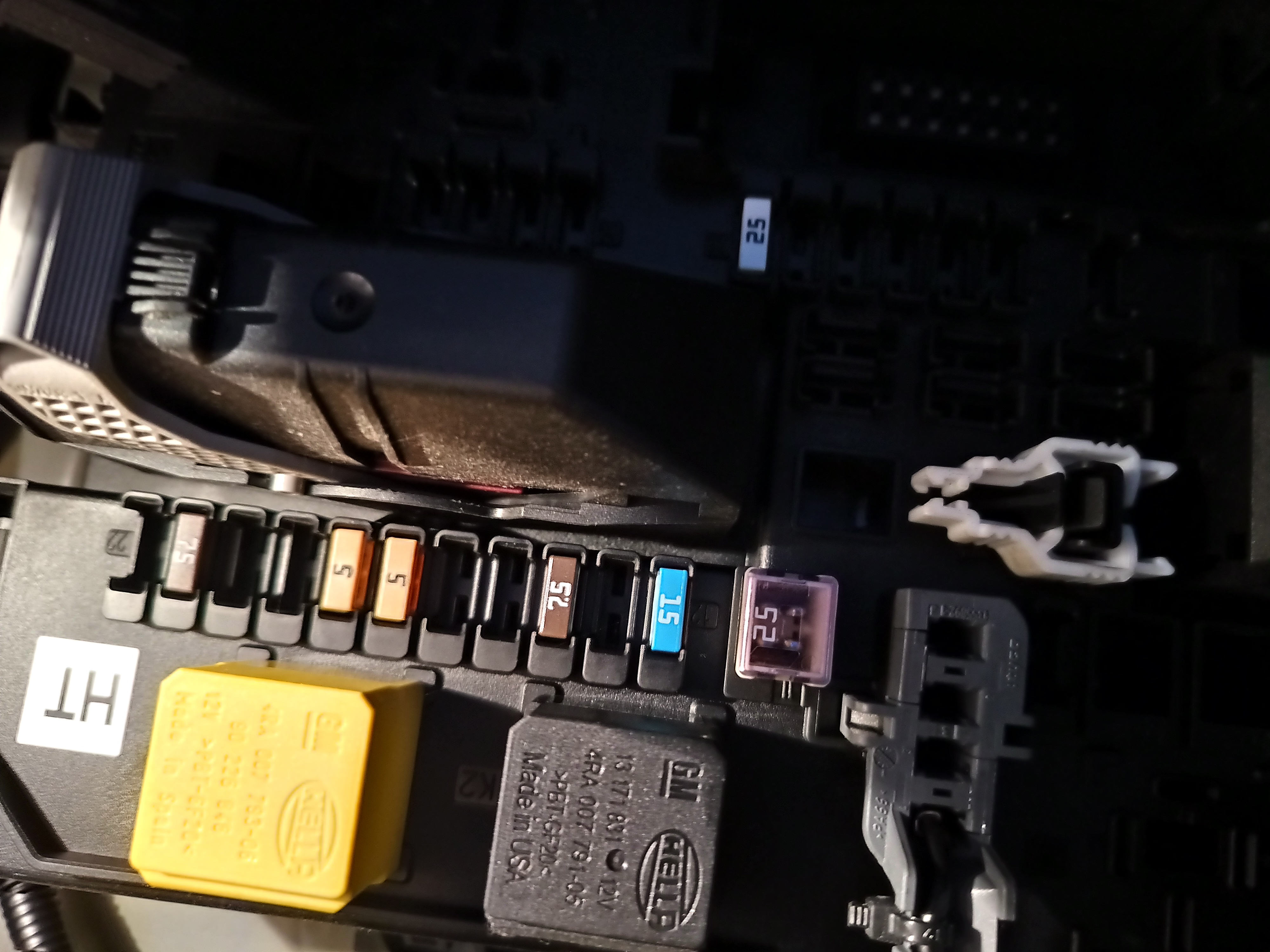

Dodam też że może poszedł bezpiecznik też od pompy paliwa jakiś tylko gdzie go znaleźć ?
Tojka345
22.12.2019
123
Czy to ten niebieski ?
Już znalazłem ten numer 24 bezpiecznik ale jest dobry ,dalej samochód nie chce odpalić dolalem paliwa 10 litrów i też kontrolka przestała mrugać od paliwa ale nie chce odpalić .
