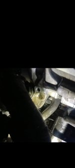

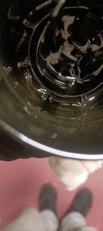

Witam od 2 tygodni mam problem z autem mianowicie auto pokazywało czasem informacje z rana o ciśnieniu oleju jak była niska temperatura ale nie zawsze tak zauważyłem przy odpaleniu że buczy z rury wydechowej to sprawdził pompę vakum no i nie zasysalo rurki od co zarządza turbina tylko zasysalo od serwa odkręciłem mały zaworek no i pluło lekko olejem a nie zasysalo to z ciekawości sprawdziłem bagnet oleju i olej pod chodził prawie po pod koniec i tak samo pluł z niego olejem auto miało wymieniona ta super udaną uszczelkę smoka od pompy oleju tak samo panewki były wymieniane w zeszłym roku auto porusza się zawsze na długich trasach olej jest wymieniony 3 razy do roku nie zaobserwowałem ubytku oleju , żadnych opiłków metalu w filtrze oleju tylko jakieś małe bąbelki no i martwi mnie Plucie oleju dodam tylko że auto nie ma DPF / EGR i jest bez klap Screenshot_2025-03-10-21-06-04-14_99c04817c0de5652397fc8b56c3b3817.jpg
