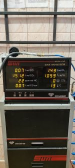

Witam co jakiś czas wyskakuje mi błąd 00561 można go usunąć i na krótko jest spokój. Ale za kilka dni znów się pojawia. Dodaję parametry z analizatora spalin na PB i na LPG . Co może być przyczyną tego błędu ? Bardzo bym prosił o analizę parametrów z analizatora spalin co jest nie tak a co jest ok i jak coś jest nie tak to co może być przyczyną? I czemu ten błąd wyskakuje? Błąd można usunąć ale ciągle powraca czasami po kilku kilometrach a czasami dopiero za kilka dni. IMG_20240212_163225.jpg IMG_20240212_163025.jpg

Jak dla mnie spaliny eleganckie
Chociaż teraz jak czytam to twierdzisz że jeden z odczytów dotyczy LPG:) a ja uważam że w obydwu przypadkach silnik chodzi na benzynie
