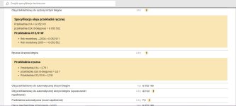

Nic nie ma się wylewać. Albo w autodacie masz błąd, albo coś pomieszałeś. Sprawdź jeszcze dla silnika BFB, bo o takim jest mowa, zobaczymy z ciekawości co tam piszą. Ja sprawdziłem w 3 źródłach: autodata, esi, elsa. W autodacie brak info odnośnie sprawdzania poziomu, tylko ilości napełniania i normy (autodata online), w elsa i esi 7mm poniżej korka.
Ale dobra, to nie zmienia faktu, że za dużo oleju ma się nijak do problemów z wrzucaniem biegów.

czyli to pewnie błąd w autodacie. Zaktualizuj :D
u mnie we wszystkich silnikach jest tak jak poniżej i słowa nie ma o procedurze. Sądzę, że po prostu jakiś chochlik i procedura z jakiejś skrzyni automatycznej się pojawia, bo na taką własnie wygląda, na automat napełniany i spuszczany od dołu, z rurką przelewową, np. multitronic
