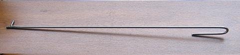

Witam.
Pomyślałem sobie, że może przyda się komuś ta wiadomość.
Do wymiany pasków napędowych kiedyś z powodu samotności wymyśliłem taki sprzęt. Bardzo łatwo zakładam nowy pasek, szczególnie gdy jest mało miejsca.
Pozdrawiam.

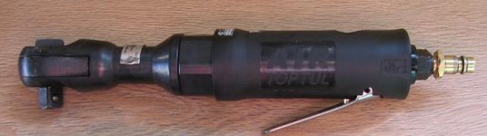

Kiedyś wpadłem na pomysł, który ułatwia mi pracę, oszczędza nerwy i rozruszniki.
Po założeniu pompy wtryskowej, lub wymianie filtra paliwa przy okazji wymiany rozrządu, robię tak. Przewody przy wtryskach pozostawiam niedokręcone do końca, lub jeśli nie były odkręcane, to je luzuję. Włączam stacyjkę, by otworzyć zawór paliwa i za pomocą pneumatycznego klucza kątowego kręcę pompą wtryskową do momentu, aż ropa zacznie sikać przy wszystkich wtryskach. Przestaje obracać pompą, dokręcam nakrętki na przewodach przy wtryskach, wyłączam stacyjkę i dopiero po odpowietrzeniu składam rozrząd.
Pozdrawiam.
