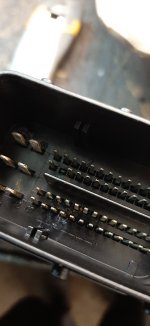

Oto co znalazłem przy wyciąganiu silnika
Jeden pin sterownika ugnity

Pin w sterowniku został naprawiony

Oddawałem go do serwisu który zajmują się elektronika, po odbiorze i tak go rozkręciłem aby sprawdzić jak oni to zrobili . Pin wymieniony lut mocny zabezpieczone wszystko klejem na gorąco . Jedno co zrobiłem to wymienilem pastye termo przewodzącą , złożyli na starej zeschniętej
