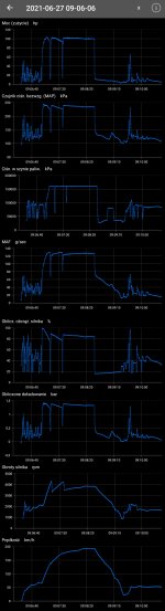

2 - z ciekawości postanowiłem sprawdzić do ilu teraz turbina doładowuje, może tak się dowiem czy jest dziura czy nie (na razie po amatorsku - skaner ELM327 V2.2 V8 - CarScanner, PyClip). Wyszło mi że w CarScanner "Obliczone doładowanie" dochodzi max do 1,4 bar-a zastanawiam sie czy nie za mało ? W starym passerattim dochodziło mi do 1,85bar-a. Gdzieś na forum angielskim wyczytałem ze niby Clip podaje wartość bez wartości ciśnienia powietrza atmosferycznego niby 1,4bar + 1bar(atmosferyczne) co daje 2,4bar ! Ale to chyba bujda no i nie skanowałem PyClip tylko CarScanner? Tak czy inaczej przeszukałem cały net i nawet instrukcje serwisowe Megane ale nigdzie nie podają ile powinna wynosić wartość doładowania BAR w tym silniku. Ktoś cos na ten temat ?

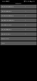

Poniżej wykresy z pomiarów CarScanner (niebieskie) oraz może ktoś się orientuje w którym ECU znajdę dane pomiarowe dla doładowania turbiny w PyClip (mam dwie wersje 2.1(182) i 3.5(195) trochę inaczej ECU sczytuje) to bym jeszcze PyClip-em pomierzył jutro. Z góry dzięki za jakakolwiek pomoc.

Z tym szumem to może jest nieszczelność w układzie ssącym i doładowanie ucieka gdzieś bokiem i słychać świst. Jakby było można nagrać ten dźwięk lub filmik z tym efektem to by pomogło bardziej sobię wyobrazić.

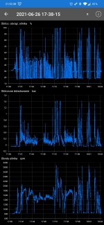

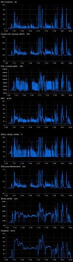

Postaram się wieczorem nagrać, ale będzie ciężko to wyłapać. Z reguły na nagraniach mało słychać, a ten dźwięk dochodzi najbardziej od strony pasażera przy mocnym dodawaniu gazu i słychać to przy otwartej szybie.
Ps. dziś zrobiłem mocniejszą próbę ma ekspresówce i nawet przy 4500obr/min ciśnienie doładowania w okolicy 1.4 bar i smieszne bo niby moc chwilowa obliczana na podstawie zużytego paliwa pokazuje OKOŁO 100HP a auto ma niby 131HP :)
