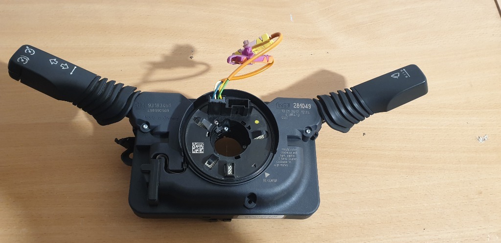

Ok masz rację a powiesz jakimi mam się podlutowac ? Wcześniej koledzy podali zdjecie od vvdi i szukałem zależności
MIKUr1
30.12.2020
2340
642
Okolice Krakowa
Lutujesz 5V, GND, BKGD i RESET. Jak nie jest zabezpieczony to odczyta, jak jest to CarProgiem nie zrobisz, bo do zabezpieczonych musisz mieć XCLKS i podłączenia do kwarcu, a skoro adapter nie ma, to pewnie programator nie obsługuje.

Wychodzi ze zabezpieczony jest.Smok ma w opisie podłaczenie do kwarca.

Ale ma lutować wg tego co mi podesłano czy wg tego co jest w instrukcji carprog ?

Kazdy programator bedzie miał takie same podłaczenie.Pod kwarc podlacz sie tez.

mysle ze cp nie dzwignie tej 12ki,duzo progów ma z nimi problem albo bynajmniej miało jeszcze kilka lat temu jak sie to badziewie jeszcze ratowało,teraz niewiem bo juz dawno przestalem to czytac bo to bezsens totalny isc z deszczu pod rynne.Wez to wyrzuc do kosza i załóz moduł na spi i spokoj swiety

Masz jakis namiar gdzie taki kupię ?
Mój oe 13276153 KE

To będzie chyba wersja z czujnikiem kąta i takiej szukaj tylko po 2008 roku im nowszy tym lepiej, najlepsze są te z Rev.K ale są droższe.
I to wszystko będzie działać później w sensie komunikacja ?

A dlaczego ma nie działać? Mam chyba nawet na alle wystawiony jeden cim taki z rev.k i wylogowany

Tu masz mój ale nie musisz kupować mojego, możesz poszukać tańszego bo ja mam już z wymianą, oby był po 2008r i z czujnikiem.
