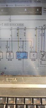

Cześć, jak w temacie , upala czujnik ciśnienia kolektora ssącego fiat panda 2014 0,9cm3 auto stało 1 miesiąc , przyjechał z wyrzucaniem biegów ( automat ) i nierówną pracą silnika.
Winny był czujnik ciśnienia w kolektorze dolotowym, zwarcie z plusem.
Wymieniony na nowy Bosch . Sprawdzona wiązka przy okazji i niby wszystko ok , zamontowany i wszystko działa, ponad tydzień pojeździł idealnie i znów to samo, ten sam błąd.
Na pinach mam
1- masa
2- sygnał z czujnika temperatury
3-zasilanie 5v czujnika ciśnienia
4 - sygnał z czujnika ciśnienia
Tylko na sprawdzeniu multimetrem wszystkich pinów IMG_20230912_083256476.jpg zasilanie między pinem 3 i 4 jest 5 v ale nie pokazuje żeby było przejście ,zwarcie . Jak to jeszcze mogę sprawdzić czy gdzieś mi robi zwarcie? Czy sam czujnik tak szybko padł

A co jest na pinie 1 ? Może masa a pin 3 to wspólny plus?
Psikuta1994
21.05.2020
1557
420
Na 1 jest masa dokładnie a 3 to plus dla czujnika ciśnienia, bo na schemacie nie widzę żeby był dla temp również .

Czujnik temp niepotrzebóje plusa. Działa na opór jak to czujnik.
Na pinach mam
1- masa
Sorki wczoraj jakoś tego nie widziałem
