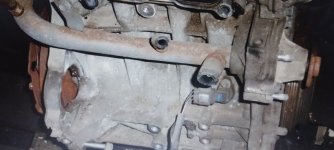

Witam klubowiczów mam problem z tym małym szerszeniem mianowicie nie potrafię znaleźć umiejscowienia czujnika położenia wału korbowego 4 godziny szukałem i nic a na internecie każdy co innego pisze bardzo bym prosił o dokładną lokalizację dzięki z góry

Pod lektorem ssącym, tylko nie dopisałes jaki rocznik czy do 2011 czy po 2011 czy samo pb czy z fabryczną instalacją CNG?
