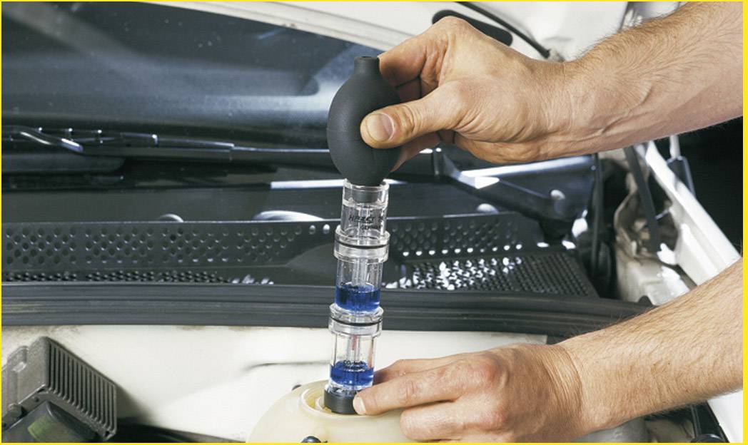

W pierwszej kolejności wymiana korka, w drugiej diagnostyka termostatu, na końcu pompa wody.... A dla 100% pewności jeszcze to:
