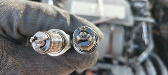

No właśnie sprawdzając świece zauważyłem, że na 4-tym cylindrze jest jakby mokra (po 30 min. pracy na wolnych obrotach), zamówiłem nowe Boscha i jutro wymieniam. Przy przebiegu 190tys. (zakup) miałem wypadanie zapłonu właśnie na 4-tym cylindrze i wtedy był remont- pierścienie, głowica, zawory itd. Teraz mam na 4 cylindrze 13bar , najmniej na 3-cim 12 i pozostałe 12.5 i 13,5bara. Nie bierze oleju, nie dymi z rury wydechowej, mam nadzieję, że nie wyskoczy wypadanie zapłonu. Aha, wymieniłem miesiąc wcześniej cewkę wn, bo przerywała zapłon. Silnik normalnie zapala, pracuje, nie trzepie, nie trzęsie itd.
Czy ew. wyłączenie katalizatora VCDS-em nie wpłynie na przyszłą diagnostykę?, coś będzie pominięte albo praca silnika z nieprawidłową mieszanką paliwa (lambdy nie współpracują z katalizatorem).
A ew. montaż emulatora?, nie będzie praktyczniejszy?
