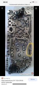

witam mercedes b-klasa 2007r 200cdi skrzyni cvt czy ten błąd P2732 (niedozwolone otwarcie sprzęgła hydraulicznego biegu jazdy w przud) jest od uszkodzonego zaworu elektromagnetycznego na płycie czy nadal sterownika IMG_20201116_144750.jpg

Nie rusza wogule ani do przodu i tyłu , wyciągnąe blok i sprawdzę . był też błądd 0841 niewłaściwa wartość ciśnienia oleju
