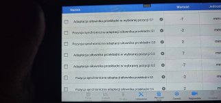

Witam jest na grupie fachowiec od DSG DQ500
Na co dzień skrzyniami sie nie zajmuje a mam problem w swoim aucie po dłuższym postoju w korku ruszaniu co dwa metry do przodu skrzynia zaczęła szarpać przy ruszaniu i wrzucanie drugiego biego trzeci wchodzi w miare ale go przeciąga reszta ok ale jak zrzuca z 4-3 tez jest szarpnięcie próbowałem zrobić adaptacje ale nie przechodzi słychać jakies stuki w skrzyni wyswietla awaria skrzyni i zakańcza adaptacje
Zauważyłem jeszcze że jak z 1-2 wrzuci słychać gwizd i stuknięcie.
