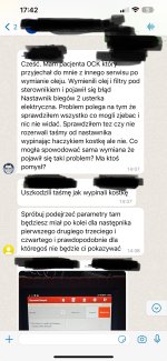

Złożyło się w czasie, problem popularny. nawet mój sąsiad jakiś pół roku temu odjebal to samo. Z moją instrukcją wymienił tą wiązkę
