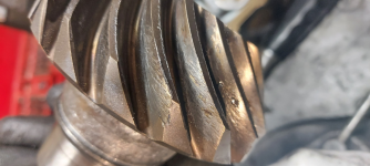

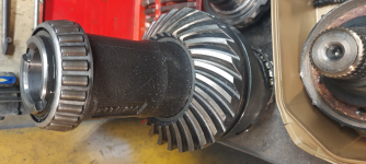

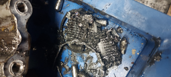

Koledzy rozebrane łożyko się rozpadało . To jest wersja z 1 olejem więc nie zgadza się to co pisaliście wyżej . Moje pytanie brzmi czy te żebatki mogę załozyć oczywiscie myśle wszyskie łozyskla nowe ewentualnie tarczki uszczelniacze . Pytanie czy nie będzie huczeć wyglądają w miarę ok ale trochę dostałem popalić . Załaczam zdjęcia .

Tragedia nie ma ja osobiście bym do mojego auta założył bo nie są na całej powierzchni zjechane. A jak zęby na satelicie wyglądają.

Tak na 100 % jeden olej bo mam rozebrane wszysko i nie ma możliwości żeby rozdzielić tam 2 rodzaje oleju. Ale myśle co dalej bo kolega twierdzi że to śmietnik bo te tryba będa huczeć . Myslałem wymienić łozyska uszczelniacze ale tryba zostawić a chyba to zły pomysł . Jutro moge podać vin ale olej jest jeden w tej wersji i 09 litra dziwne ale tak jest .
Na moje oko sa ok
