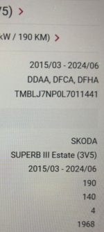

NIe ma innej możlwiośći raczej z tym olejem .

Moje dane też podają dwa różne oleje, może przemielało uszczelniacz albo ktoś przed tobą zapomniał go zamontować.
Jeżeli tam by był ten sam olej zarówno w Haldex'ie jak i w moście to musiał by być na dole otwór którędy by mógł olej swobodnie przepływać żeby był równy poziom w obydwóch komorach. A do tego zobacz sobie że masz dwa odpowietrzenia.

z tego co widzę to samochód ma w numerze VIN "L" tym samym, modelowo to 2020rok... a w 2020 roku nastąpowała zmiana wersji Haldex-u... najlepiej będzie jak autor tematu "rozkoduje samochód w ASO" a w Rybniku jest ich kilka... w nowym typie Haldexa który został sukcesywnie wprowadzany w 2020roku jest inny typ/nr. oleju który wcześniej Nie występował... i faktycznie jest jeden wspólny... ale to już zależne jest od wersji która to została zastosowana w danym egzemplarzu...

Serwis skody po vin potwierdził 2 oleje powinny być . Macie racje po umyciu wszyskiego dokładnym nie ma opcji żeby się połaczyły te 2 uszczelniacze na łozysku blokują ich połaczenie . Nie wiem jak ja to patrzyłem w starym roku że mogły się połaczyć mój błąd. Ktoś możę mi powiedzieć gdzie kupię łozyska uszczelniacze cały zestaw do regenaracji ? Bo jedynie źródło jakie ja mam to czechy kupuję od nich czujniki ciśnienia do dsg i oni mają .
