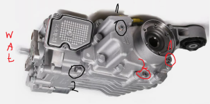

Gdzie ten korek się znajduje ?

Spustowy to ta śruba pod numerem 14 na klucz imbusowy
Napewno też w necie jest filmik o wymianie oleju w Haldex’ie chodzby 4 generacji bo względem 5 generacji wiele się nie różni
