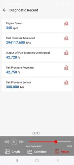

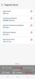

Jak ciśnienie "wbija" na 300 przy kręceniu, to albo immo albo synchro pod warunkiem że nie ma innych błędów. Zastanawia mnie jeszcze prąd i procent wysterowania zaworu dozującego.
Co prawda razem z zapiętym manometrem
