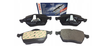

Witam serdecznie mam pytanie wymieniałem klocki i tarcze hamulcowe w vectra b i na klockach były strzałki kierunku i wyżłobienie na klocku przy blaszkach gdzie wciska się do tłoczka , i prawdopodobnie odwrotnie je założyłem do kierunku obracania się koła czy to poważny błąd i czy mogę je w razie czego zamienić na odwrót ale już zrobiłem 100 km. nie jestem mechanikiem sam się uczę z filmików z YouTube. Pozdrawiam i miłego weekendu życzę.

tak być powinno:
jeżeli masz chęci i możliwość to zmień. z czasem będą coraz bardzie piszczeć.
100 kilometrów to raczej nie dużo. chyba, że jeździsz jak rajdówką po torze

To jak to widziałeś że są strzałeczki i jak to wyszło że odwrotnie założyłeś?
nie wiem jak to skojarzyłem oglądając film ale dzień był ciężki i na szczerym słońcu pod blokiem coś nie zajarzyłem no i błąd gotowy

Wieta ile takich strzałek odwrotnych jeździ po kraju?
A jak już jest jakieś wycięcie/wyżłobienie na jednym z klocków lub na obu większe mniejsze, to umarł w butach....

odświeżę starego kotleta :)
sprzątałem trochę i znalazłem ze szkolenia brembo
- strzałki lub trójkąty- strzałka ma być skierowana jak kręci się koło do jazdy na przód
- L R Left Right- strona pojazdu
- sfazowanie jednostronne- montujemy tak, aby faza znajdowała się po stronie wlotowej (prowadzącej)- czyli tam, gdzie tarcza „wchodzi” w zacisk.
- sfazowanie dwustronne- jeśli różnią się wielkością to większa faza od strony wlotowej tarczy.
-półkoliste wycięcie na podkładce (moon cut)- w przypadku braku innych oznaczeń, wycięcie w kształcie półksiężyca na wkładce przeciwdrganiowej powinno znajdować się po stronie wlotowej
