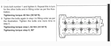

Miałem spory wyciek, ostatnio już mieszaniny oleju z płynem chłodzącym, konkretnie w silniku renault f8q. Temat właścicielom znany, prawy róg od strony alternatora, w poblizu magistrali olejowej. Gotowałem sie, jak zwykle do wymiany uszczelki, gdy wpadł mi w rece instruktarz serwisowy saab postepowania w takich przypadkach. Chodzi o zwykłe dokrecenie głowicy. W skrócie: Saab sauwazył ze z biegiem lat i km, na skutek sił działających na głowicę itp, dochodzi do naturalnego rozluznienia uszczelnien pomiędzy głowicą i blokiem, czego skutkiem jest wydostawanie sie na zewnatrz płynów eksploatacyjnych np. oleju i płynu chłodzącego. Skutecznym sposobem zaradzenia temu procesowi może być zwykłe dokręcenie głowicy!
Dla nie znających angielskiego (opis w obrazku): Etap1. luzujemy śrubę nr.1, nastepnie dokręcamy ja momentem 40Nm. To samo robimy z pozostałymi srubami w standardowej kolejności. Etap2 dokrecamy śruby momentem 60Nm. Etap3 dokręcamy sruby o 60stopni. Zastosowałem to po sporym wycieku oleju/płynu (struga płynącej cieczy widoczna gołym okiem) i po 200km susza! Jak się coś zmieni dam znac, na razie sukces. Załuję że zmieniłem z tego powodu nie jedną uszczelkę.... Dodam że w tym konkretnie silniku śruby są na zewnątrz nie trzeba ściągac pokrywy zaworów. Cała operacja zajeła nie wiecej niż 15min a efekt przerósł oczekiwania...
Saab zaleca to robić tak:

czasem warto spróbować.. klient na pewno będzie szczęśliwy, że zapłaci 100 PLN a nie 1000 :)
I zrobiłeś drobny błąd opisując procedurę po polsku - ostatni etap to dokręcenie o 90stopni, a nie 60 jak napisałeś, a przynajmniej tak jest w załączniku :)

Uważam, że tutaj jest pewien niuans. Trzeba mieć świadomość, że uszczelka ta już jest zgnieciona i dokręcanie na kąt jest mniej bezpieczne niż na moment.
Tak, że jeśli przy nowej uszczelce było 40Nm, 60 Nm, i raz +90
a teraz na zgniecionej +90 nie wiadomo czy się da i czy nie będzie za dużo. Być może 60 stopni będzie akurat. :)

kolega załaczył załącznik i pisze, że jest to oficjalna informacja SABA, więc myślę, że jednak w tym przypadku 90stopni dotyczy "poprawienia" uszczelki, a nie zakłądania nowej

Oczywiście chodzi 0 90 stopni w trzecim etapie. W renówce którą dokreciłem susza po 250km. Jezeli jest krzywa głowica to pewnie dokrecanie nic nie da. Tu chodzi o docisnięcie głowicy po naturalnym rozluznieniu na wskutek długotrwałego działania sił "rozluzniajacych":) Jezeli chodzi o siły to ostatnie dokrecanie o 90 stopni szło lzej niż dokręcanie nowej uszczelki wg instrukcji. Takze nie ma nic "na chama" a przynajmniej nie było w tym przypadku
