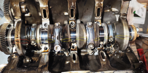

Witajcie, odświeżę trochę temat. Trafił do mnie klient z silnikiem OM651 955 2015 r zamontowanym w sprinterze ze stukającą panewką. Pojazd bez dpf, w oleju silnikowym też nie było wyczuwalnej ropy. Silnik rozebrałem, okazuje się, że przytarł się na 2 korbowodzie licząc od str. rozrządu - obróciło panewkę. wszystkie korbowody zmieniły kolor, na moje silnik był eksploatowany z zbyt niskim cisnieniem oleju, pompa oleju również przytarta, wałki , panewnice również. Tłoki nie budzą zastrzeżeń Czy to jakaś przypadłość , że łapie akurat drugi korbowód ? mam regulator ciśnienia oleju, czy ktoś próbował go jakoś fizycznie sprawdzić (podać napięcie na rozwarcie/ zwarcie) bądź w jakiś inny sposób dojść do dokładniejszej przyczyny zatarcia się owego silnika ?
poniżej zdjęcie wału
czy mnie się zdaje czy ten wał ma wzdłuż jakąś skazę- pęknięcie? zaznaczyłem żółtym o co mi chodzi.
ale przeciwwaga po lewej jest na bank pęknięta- widać szczelinę. zaznaczone czerwonym.

To ślad po kuciu matrycowym, tzw wypływka.

Panowie ja próbuję poznać przyczynę zatarcia się silnika , nie jak jej zapobiec :) . Ogladalem ten wał organoleptycznie pod lupą nie widziałem żadnych pęknięć, wałki balansujące również fioletowego koloru w miejscu łożyskowania, zatarł się na 3 wykorbieniu i łapało już też trzecią główną

Wał musiałby być mocno pęknięty żebyś zobaczył, zazwyczaj jak się posieka to widać tylko na magnetoskopie, polewasz czopy płynem i sprawdzasz pod UV, ale to bardziej autoszlif sprawdzi. Oś w bloku także do sprawdzenia, jeżeli na łączeniu połówek i wyczuwalny 'ząb' to wtedy trzeba osiować blok bo łoże mogło się zacisnąć. Do 651 panewki są na +0.50 po zewnątrz jak i +0.25/+0.50 wewnątrz.
Jak sam nie pomierzysz to oddaj na autoszlif do sprawdzenia cylindry i łoże wału oraz pomiar wału na czopy i krzywiznę oraz mikropęknięcia. Korbowody także bo jakieś mocno fioletowe albo tak zdjęcie wyszło.
Jak się uda naprawić te części które są to zrobić mu +0.01 luźniej względem oryginału i dalej będzie śmigał.
