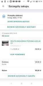

Nabyłem drogą kupna roletę bagażnika najtańszą na allegro:) popsutą połamaną i po ciężkich walkach zamontowana i działa Screenshot_20230505-201843.jpeg IMG_20230505_200626.jpg
