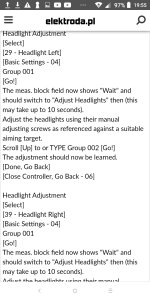

Jakby ktoś kiedyś miał problem ze światłami w Touaregu 2003 r w końcu naprawiłem poziomowanie, ogólnie były trzy błędy, wskazujące na popsute czujniki wysokości zawieszenia tył i przód oraz "nieustawione światła"
- najstarszy typ Turka ma czujniki starego typu niedostępne w zamienniku, tylko nowe Ori albo używane Ori, ja osobiście kupiłem jedną używkę na eBay w Hiszpanii, bliżej nie było
- jeden popsuty czujnik powoduje wskazanie komputera na obydwa czujniki popsute ponieważ przewody sygnałowe łączą się w jeden
- nowszy typ czujnika nie działa w tym pojeździe i czujnik od Passata również nie działa
- po wymianie czujnika należy zrobić adaptację lamp każda osobno, kanał 29 i 39
- tylny i przedni czujnik są takie same mimo różnych numerów, podejrzewam że różnica wynika z cięgien

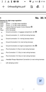

łaczą sie gdzieś w tym module? Bo na schemacie widać że idą osobno, jeden na 15 drugi na 16 pin

1712
Czyli pewnie jakaś mądrzejsza komunikacja, jakiś 1wire czy coś takiego i jak jeden zapcha szynę to drugi tez nie może się komunikować.
