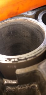

Witam pacjent nissan qasqai 1.6 16v kod silnika HR16. Auto bierze olej w nadmiernych ilościach oprócz tego brak ciśnienia na 1 cylindrze. Mam pytanie rozebrałem silnik i moim oczom ukazały się takie rysy na cylindrze dodam tylko że auto miało ponoć zrobiony remont 65tys km temu. Honowanie cylindrów nowe pierścienie tłokowe. Pierścienie nie pękniete. Od czego te rysy jak pierścienie całe?

Mogą być nawet od jakiegoś zanieczyszczenia. Tylko pierwszy takie ma?
Nie tylko. Pierwszy i czwarty. Pierścienie całe nie pękniete. Dużo jest nagaru na tłoku i zawory całe w białym nalocie takim jak skorupa. Świecie też białe

U mnie jest tak samo. Ale nie wiem, co z tym zrobić.

639
Okolice Krakowa
Nic nie robić. Jak tuleje trzymają wymiary to składać tak jak jest.

mam juke 1.6 bez głowicy, jutro będę składać, ale tam nie rzuciło się nic w oczy, cylindry raczej jak nowe

A te rysy nie są stare?
Tzn z przed remontu a remont to tylko honowanie i nowe pierścienie

Ta tuleja ze zdjęcia wyglada tragicznie. Możliwe ze to było przyczyną remontu i ktoś zrobił honowanie myśląc ze to pomoże. Lepiej tego nie składać bo dalej będzie lipa
