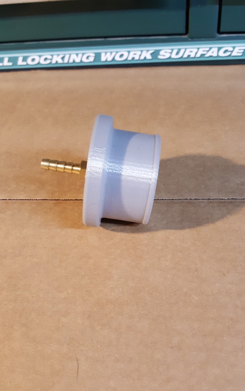

Takie coś trzeba sobie zrobić z kanalizy z zaślepki PCV
i wbić się tam gdzie przepływka i wyjdą nieszczelności, dlatego ten silnik tak chodzi. Kupno wężyka czy zaworka to nie koszt kompletu cewek czy świec za kilkaset złotych.
