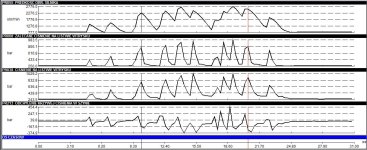

Odchylenie ciśnienia paliwa na szynie - Scenic II 1.9 dci

Pewnie wymienił regulator i pojechał w świat. Trzeba sobie zadać zajeb..cie ważne pytanie, a mianowicie co reguluje ciśnienie paliwa, wtryski? tłoki? panewki? pompa? czy może jednak ten nieszczęsny regulator? I po prostu to wymienić, a nie kombinować jak koń pod górę. Stary temat ale jakże ciekawy, musiałem się dołączyć.
7291
Teoretycznie regulator. Ale lejace wtryski, albo za duże przelewy będą powodowały spadki i wahania, pompa jak nie wydoli to też lata wszystko...
Tak, ale on miał tam za wysokie ciśnienie a nie za niskie, w jaki sposób wtryski mogą podnieść ciśnienie? Jarzi poczytaj od początku.
7291
Fakt nie czytałem. Jak za wysokie to jeszcze niedrozny powrót, ale to chyba rzadko się zdarza.
