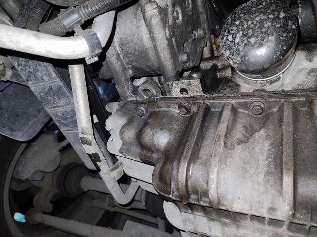

wczoraj była robiona trasa ok. 70 km w jedną stronę, w mieście na parkingu po dojeździe do celu załączył się wentylator chłodnicy, później auto stało ok. 3,5 godziny, powrót do domu i nic, temperatura w normie na wskaźnikach.
dzisiaj pod wieczór zauważono ubytek płynu w zbiorniczku, od kreski na zbiorniczku może ok. 1,5 cm w dół, pod autem na zdjęciu widać na misce płyn chłodniczy, nawet jest widoczna różowa kropla
przegrzanie silnika, uszczelka? w zbiorniczku nie widać zmiany gęstości i śladu oleju, na wężach sucho, nawet jakby się płyn zagotował i jakimś cudem wylał po zbiorniczku przez korek to byłoby widać ale jest sucho, zero śladów
test na szczelność głowicy powie coś więcej? pęknięcie bloku?

Cieknie z węża...termostatu...się rozejrzyj może z lekka w temacie.
Też wczoraj myślałem że z bloku cieknie...a się okazało że spod termostatu...i od góry było sucho...dopiero rekOM wyczułem jak włożyłem.
Pytasz się Nas skąd cieknie. Oszalałeś? Włóż rękę i macaj...
pęknięcie bloku?
Lepiej nie mów tego głośno...bo zeszyt pusty.

z obserwacji i "macania"
temperatura na desce nie wzrasta, trzyma normalnie temperaturę, wentylator się nie załącza
wczoraj wymacane wszystko, wymyłem miskę z płynu po trasie, później zrobiono ok. 40 km i po nocy sucho
natomiast dzisiaj zrobiona trasa ok. 11 km i wieczorem widzę, że płyn jest w tym samym miejscu co na zdjęciu
dodam, że silnik bardzo długo był gorący, auto stało po trasie w cieniu ok. 5 godzin i silnik nadal ciepły
w weekend sprawdzę jeszcze termostat bo z przodu nic nie widać, wszystko zabudowane i trzeba demontować aby sprawdzić termostat, widać tylko dwa węże od termostatu
