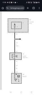

w tym silniku bmw jest zwykly czy elektryczny termostat?
Widze ze temp otwarcia to 102 stopnie a w oplu 103 oryginal.
Autorze zalewaj evansem bo bypass to juz wyzsza szkola
Zmiana mapy nic nie da bo tetmostat i tak sie otworzy na 102 stopnie

Nie prawda. Po to właśnie jest grzałka, żeby sterownik mógł w zadanym zakresie regulować temperaturę i takie w ogóle było główne założenie tych termostatów. Przy pracy na biegu jałowym i niskich obciążeniach z uwagi na wyższą sprawność silnika osiąganą w wyższej temperaturze, sterownik nie interweniuje i termostat otwiera się tak jak został ustawiony. Przy większych obciążeniach i obrotach, długotrwałe utrzymywanie tak wysokiej temperatury spowodowałoby znaczny spadek żywotności silnika, więc sterownik podając napięcie na grzałkę, podgrzewa dodatkowo element bimetalowy aby niejako go "oszukać" i uzyskać wcześniejsze otwarcie. W Delco Oplowskim bez problemu da się zmodyfikować program tak, aby obniżyć temperaturę w całym zakresie obciążeń i obrotów. Jedyna uwaga jest taka, że w momencie jak grzałka ulegnie uszkodzeniu, temperatura silnika wróci do ponad 100 stopni w całym zakresie obciążeń i obrotów.

Uwierz ze gowno to daje.
To wysterowywanie .
Pozniej wrzuce zdjecie mojego sterownika grzalki
dopiero bypass spowodowal ze mam wladze nad temp silnika

Zmiana map daje 100% efekty tzn obniżenie temp.do 95-98 stopni i włączanie odpowiednim czasie wentylatora.
Baypass albo zimniejszy termostat nie powodują zmiany pracy wentylatora,który załącza się 103-105 stopni.
