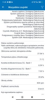

5 km to raczej mało. Po 150km ltft mam 4.69 jeżdżę na samej benzynie
M mirasmaniak82 Uczestnik Dołączył 26.03.2024 Postów 44 Punktów 0 20.08.2026 #61 Pangia napisał: 5 km to raczej mało. Kliknij aby rozwinąć... Po 150km ltft mam 4.69 jeżdżę na samej benzynie Załączniki Screenshot_2026-08-20-13-45-12-357_com.ovz.carscanner.jpg 621,4 KB · Wyświetleń: 7
P Pangia SuperMechanior Dołączył 12.03.2023 Postów 1282 Porady 2 Punktów 352 Wiek 32 Miasto Rakszawa 22.08.2026 #62 No to już wyżej raczej nie pójdzie. Pewnie sonda jakiś badziewiak się trafiła.

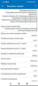

M mirasmaniak82 Uczestnik Dołączył 26.03.2024 Postów 44 Punktów 0 27.08.2026 #63 Jednak idzie wyżej. Załączniki Screenshot_2026-08-27-11-25-19-801_com.ovz.carscanner.jpg 731,4 KB · Wyświetleń: 9
P Pangia SuperMechanior Dołączył 12.03.2023 Postów 1282 Porady 2 Punktów 352 Wiek 32 Miasto Rakszawa 27.08.2026 #64 7% to nadal w normie dla zdrowego silnika.

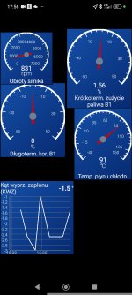

M mirasmaniak82 Uczestnik Dołączył 26.03.2024 Postów 44 Punktów 0 1.09.2026 #65 Zauważyłem że na postoju na wolnych obrotach mam kąt wyprzedzenia zapłonu ujemny a niby powinien być dodatni ? Załączniki Screenshot_2026-09-01-17-56-15-817_com.ovz.carscanner.jpg 555,7 KB · Wyświetleń: 2
