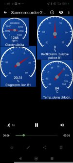

Jednak będę sprawdzał te wtryski
Widzę że dawki długoterminowe cały czas mam 20%

Ale to jest zwykły wielopunkt, źle to interpretujesz. Skoro sterownik zarządza taką korektę, to tylko wydłuża czas wtrysku paliwa - nie przelicza dawki tak jak diesel z Common Railem. Zresztą nawet tam ECU nie jest w stanie określić czy wtryskiwacz mechanicznie poprawnie rozpyla paliwo. Wtryski prowizorycznie szybciej sprawdzisz odkręcając pierwszą sondę i robiąc jazdę próbną; jak na zerowych korektach będzie chodził lepiej, to nie masz po co ich wyjmować.

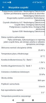

Odpiąłem sondę, odłączyłem Aku na 30min, reset wtrysków. Przejechałem ok 5 km szarpanie prawie znikło ale czasem jest lekkie. Długoterminowy dotrysk paliwa też narazie wygląda dobrze
