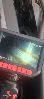

Dzisiaj miałem chwilę i wjechałem w pierwszy cylinder ( gdzie jest problem z wypadaniem zapłonu największy) kamerą inspekcji.

Do dziś byłem zablokowany na forum, nie wiem czemu. Dlatego dopiero teraz mogę napisać co było uszkodzone. Po zlatującym oleju na cylindrach nastąpiła decyzja o regeneracji głowicy. Po zrobieniu głowicy auto zaczęło chodzić lepiej , ale wypadanie zapłonu dalej występowało , choć z jakby mniejszą częstotliwością. Po braku już pomysłów postanowiłem jeszcze podmienić miejscami wtryski. Pierwszy z drugim i trzeci z czwartym. Okazało sie że wypadanie zapłonu zaczęło występować na 2 i 3 cylindrze. I to był strzał w 10kę. Założyłem wszystkie stare wtryski i auto ożyło. Okazało sie że dwa z czterech nowych wtrysków były uszkodzone. Wtryski kupił i wymienił na samym początku klient. Niby miały znaczek boscha, ale jak zacząłem szukać to były one dostępne tylko na ryżowej stronie.
Myślę że od samego początku winna była głowica, a klient naprawiają na własną rękę tymi wtryskami namieszał i nie wyczuł że jest gorzej po wymianie. Chyba na długo zapamiętam tą usterkę
