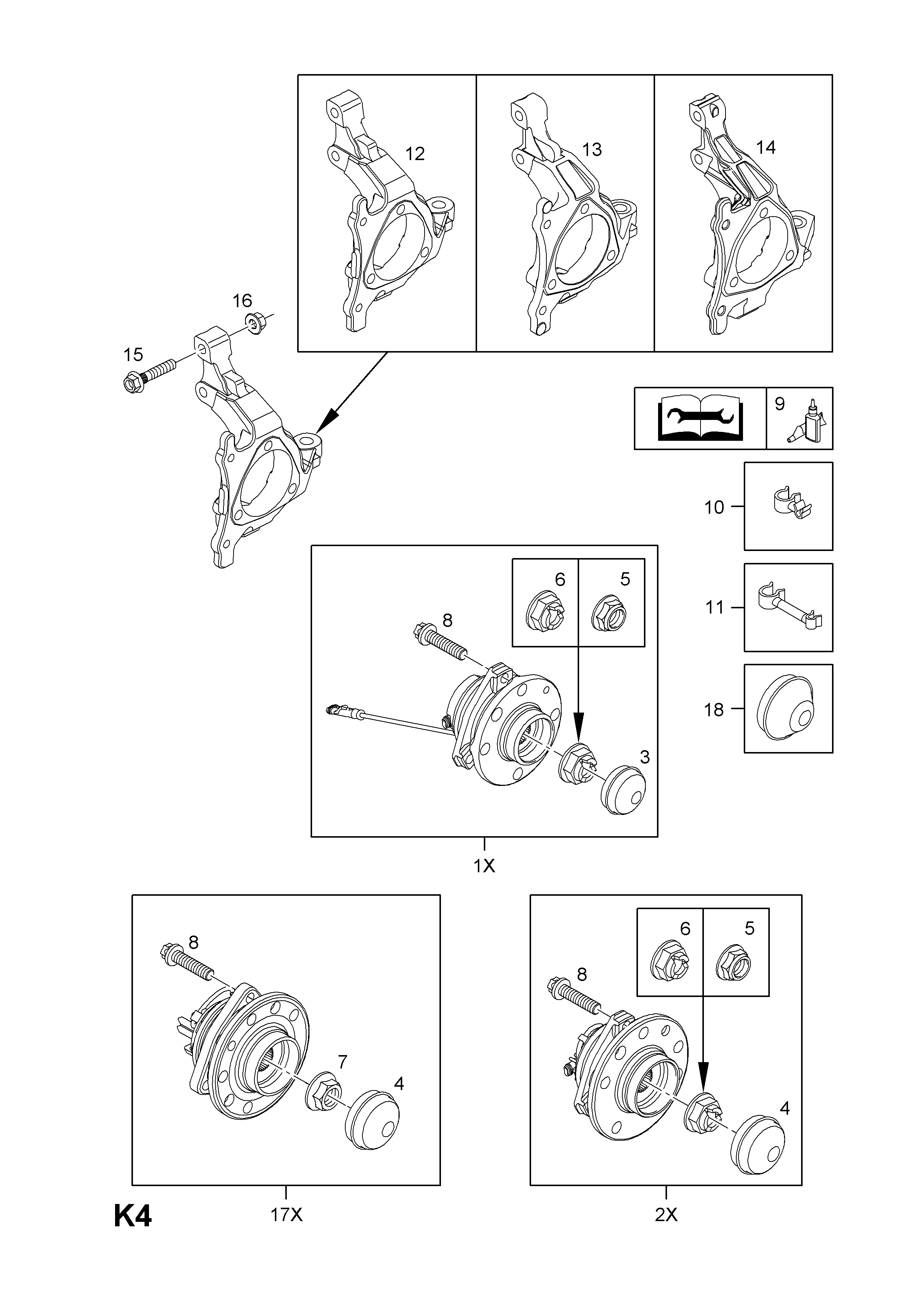

Witam , mam uwalona lewa piaste astra h 1.9cdti 2006rok 120km i pytanie brzmi czy piasta np z vectry c, zafiry 150km lub tez 120km bedzie pasowac do mojej astry?

Nie.
Tzn. są dwa rodzaje, jeden pasuje do zafiry b i astry, a drugi tylko astra.

A po czym poznac ktora pasuje do której
Np po tym
https://www.catcar.info/opel/?lang=en
https://www.catcar.info/opel/?lang=...8bW5jb2RlPT0yMHx8c21uY29kZT09LTd8fGlrZXk9PTQ=

Zadzwoń do IC. Powiedz, że chcesz zamówić łozysko do swojej astry. Pan spyta o numer vin i na tej podstawie wytypuje Twoje łożysko. Poproś o numer części. Nie zamawiaj. Znajdź na allegro. Tadaaaam
