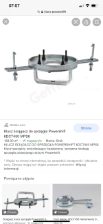

Tak ma być ta nakrętka nie ma za zadania dociągnąć kosza do obudowy. Zakładając czapkę i zapinajac pierścieniem zabezpieczającym przestanie się suwakc. Prawidłowo składa się to na prasie zabezpiecza i przyrządem zakłada całe sprzeglo.
Ps pasują te graty?

Wszystko pasuje. Dzięki. Czekam jeszcze na klipy bo obstawiałem że są dobre a po sekcji zwłok okazuje się że złom.
