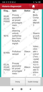

Witam mam problem z odpalaniem cromy 2.2 z automatyczną skrzynią biegow. W aucie od niedawna jest problem z rozruchem. Po włożeniu kluczyka zapłon się normalnie włącza, kontrolki gasną, i następnie przy dalszym przekręceniu kluczyka rozrusznik zakręci pul albo obrót i się wyłancza. Kontrolka od immo gaśnie normalnie.
Tydzień temu bylo to samo ale auto chwilę postało i bez problemu odpaliło. I tak jeździl bez problemu.
Akumulator raczej sprawny bo podłożylem drugi i jest to samo.
Drugi kluczy też był testowany i bez różnicy.
Na szybko podłączyłem komputer i takie błędy pokazał:
Historia auta nie znana, niedawno kupiony.

Poszukają kogoś z examiner'em lub witech 1.0 . Inne interfejsy będą pokazywać głupoty .
bosman10
18.08.2018
27
Poznań okolice
Do fiata najlepszy Multiecuscan. Licencja to 50 eur czyli nieco ponad 200 zł i masz dostęp do wszystkiego.
