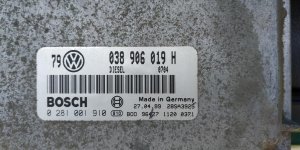

Pujdzie ten antyk po obd ewentualnie po pinach czy wylut konieczny?

Robił ktoś ryżem kesem pasacine edc 16u34 idzie to po kablu czy na k taga wyciągać.
Gcienki
6.09.2015
204
Polska
Ja pytam czy ktoś robił po obd.
Spis jest a raz przy 16 miało iść przez obd a nie poszło i na stół
Tom_
1.10.2014
1259
232
Szczytno
To oko to dwojako można rozumieć hehehe. Lepiej zapytać jak się głowic potem. Jak każdy ma czytać spisy i książki to po co fora zakładać to tak na marginesie.
Robiłem nie raz po obd.. nigdy problemu nie miałem
