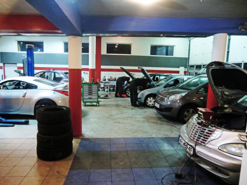

Pokaż jakieś fotki swojego warsztatu , ogrzewanie podłogowe - widzę że na bogato pojechałeś :)

tak patrzę na zdjęcie i nasuwa się pytanie
po cholerę tyle słupów masz ?
ja,na 110m2 mam jeden

www.carturbo.pl
Przełamanie wysokości budynku. W połowie jest 2.8 m , w drugiej połowie 5 metrów. Walczyłem o to z projektantem, walczyłem również o średnicę słupów, ale takie są wymogi konstrukcyjne. Jedno stanowisko i cały socjal jest na mniejszej wysokości. Po co ogrzewać dużo niepotrzebnego powietrza.
