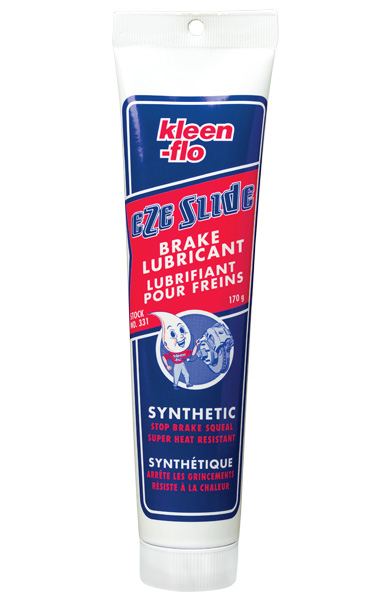

smarem syntetycznym do prowadnic zawszę smaruję i nigdy nie było problemów z zapiekaniem...
Silicone based brake lubricant. Prevents corrosion of sliding caliper pins to keep brake pads from wearing unevenly.
W nowych furach gdzie generalnie guma jest jeszcze mięciutka a sama prowadnica bez skazy jeszcze pewnie przejdzie.
W tych wszystkich x-letnich trupach wystarczy przetrzeć lekko "druciakiem" i już są mikro rysy. Tutaj smar do prowadnic robi robotę. Raz nasmarowana prowadnica ATE śmiało przejeżdża całe życie klocka (zaraz jakaś mądrala napiszę, że pewnie całe życie = 5 tys. km ^^ , otóż NIE. śmiało robią klocki kilkadziesiąt tys. km ) i nie ma mowy o jakimś blokowaniu, naturalnie jeżeli sam zacisk nie zachodzi w otworach od gumek rdzą, która blokuje skutecznie prowadnicę, tutaj żaden smar już nie pomoże.

To fakt że problemów ubywa przy rozważnym smarowaniu, ale tam gdzie ma go nie być, a jest, to w efekcie zakłócamy prawidłowe zakresy pracy zacisków i tym sposobem wykonujemy robotę niezgodnie ze sztuką. W przypadku tragedii na drodze, autko ląduje u ekspertów , a oni piszą protokół. Niewłaściwie wykonana naprawa układu hamowania. I zaczyna się szukanie mechanika, który wziął kasę za to. Wiem, czarny scenariusz, ale takich przypadków jest sporo.
Przez nasmarowaną prowadnicę smarem syntetycznym ?! Chyba pomyliłeś smar z kimś kto przecina przewód hamulcowy...
:D
tutaj się zgodzę, prokurator wpada i na dzień dobry dochodzenie :>
