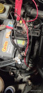

Auto naprawione.Przypadkiem.Po wymianie obu klem auto pali od srzała.prawdopodobnie od klemy minusowej idzie kabel do skrzyni bezpieczników i z nim był problem.Ogólnie oczka przy klemach wyczyszczone poskładane wszystko na uniwersalnych klemach nie dedykowanych do tego modelu(oryginały są beznadziejne).auto mimo ze swietnie kręciło rozrusznikiem musiało gdzieś gubić prąd lub masę na sterowanie.Dodam że wszystkie kable były wcześniej pomierzone i nic nie wyszło .Ulga .dziękuje wszystkim za pomoc.

Tak.Też się zdziwiłem.Niby wszędzie prąd był prawidłowy (mierzyłem wszystko z pomocą autodaty) i nie było żadnych odchyleń od normy. Klemy orginalne które miałem ledwo dociskały więc wymiana oczywista była.Ale miałem to zrobić po naprawie problemów z odpalaniem.
